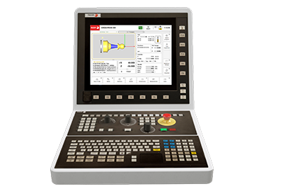

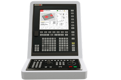

Desenhado para Tornos paralelos com eixo C opcional e pensado para o trabalho junto á máquina, sem necessidade de conhecimentos avançados de programação. Desenhado para adaptar as necessidades de tornos de bancada inclinada e grandes tornos de produção, oferecendo a tecnología mais atual. Desenhado para controlar Centros de Torneamento de alta produção, Tornos Verticais de bancada inclinada, paralelos, de dupla torreta (TT), etc.CNC 8065elite T
CNC 8060elite T
CNC 8058elite T

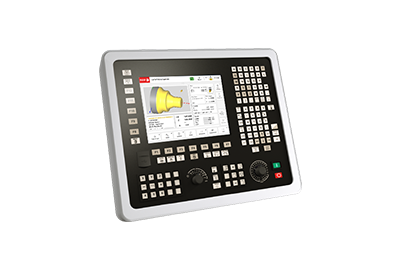

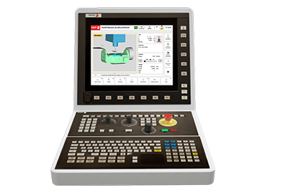

Diseñado para dar solución a máquinas de alta exigencia en velocidad y precisión: Centros de mecanizado de 5 ejes con RTCP, Fresadoras pórtico y Mandrinadoras, ofreciendo la tecnlogía más puntera. Diseñado para centros de mecanizado de alta velocidad y fabricación de moldes de precisión, ofreciendo la tecnología más puntera. Desenhado para Fresadoras de tamanho pequeno-médio e Centros de Maquinação, para trabalhos clássicos de maquinação, sem necessidade de conhecimentos avançados de programação.CNC 8065elite M
CNC 8060elite M
CNC 8058elite M
