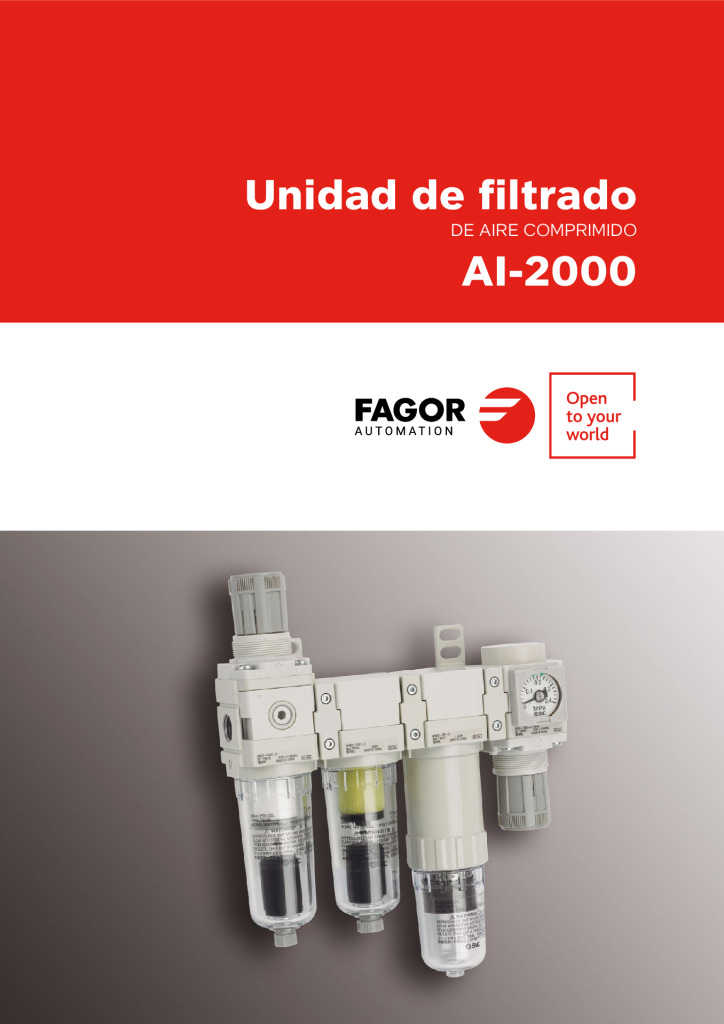

Catálogo técnico de la unidad de filtrado de aire comprimido AI-2000 de Fagor. Incluye especificaciones de pureza del aire según ISO 8573-1, requisitos de caudal para sistemas de medida lineales y angulares, dimensiones, accesorios de conexión y esquemas de montaje.
Documento técnico dirigido a personal de mantenimiento e integradores de sistemas para la correcta instalación y filtrado de aire en encoders de Fagor.

Ficha técnica
Caudal aire (lineal)
7-10 l/min pág. 2
Caudal aire (angular)
1-4 l/min pág. 2
Clase pureza entrada
5/6/4 pág. 2
Clase pureza salida
1/4/1 pág. 2
Capacidad
Hasta 10 encoders pág. 2
Temperatura funcionamiento
5 °C - 60 °C pág. 2
Conexiones
G 1/4” pág. 2
Masa
0,7 Kg pág. 2
