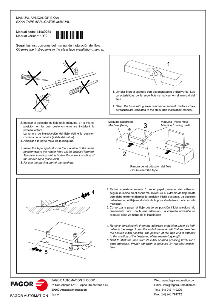

Este manual detalla el procedimiento de instalación del aplicador de fleje para los encoders lineales absolutos sin contacto modelo EXA. Incluye instrucciones paso a paso para la preparación de la superficie, el montaje del aplicador en la máquina y la correcta adhesión del fleje para garantizar una medición precisa.
Dirigido a fabricantes de máquinas e integradores, este manual sirve como guía técnica para realizar el montaje y la fijación precisa del fleje adhesivo en sistemas de captación lineal.

Tiempo de adhesión completa
24 horas pág. 1
