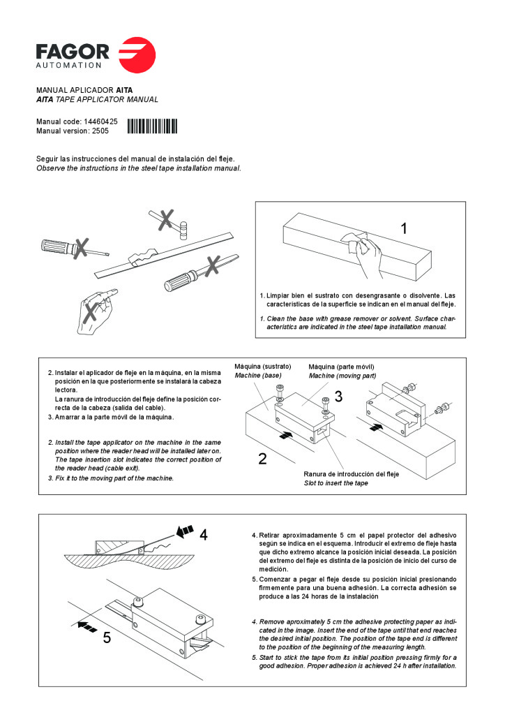

Este manual detalla el procedimiento de instalación del aplicador de fleje para sistemas de captación lineales incrementales sin contacto ITA. Incluye instrucciones paso a paso para la preparación de la superficie, el posicionamiento del aplicador en la máquina y la correcta adhesión del fleje.
Dirigido a integradores y personal de mantenimiento encargado del montaje de sistemas de captación en máquinas herramienta.

Tiempo de adhesión completa
24 horas pág. 1
