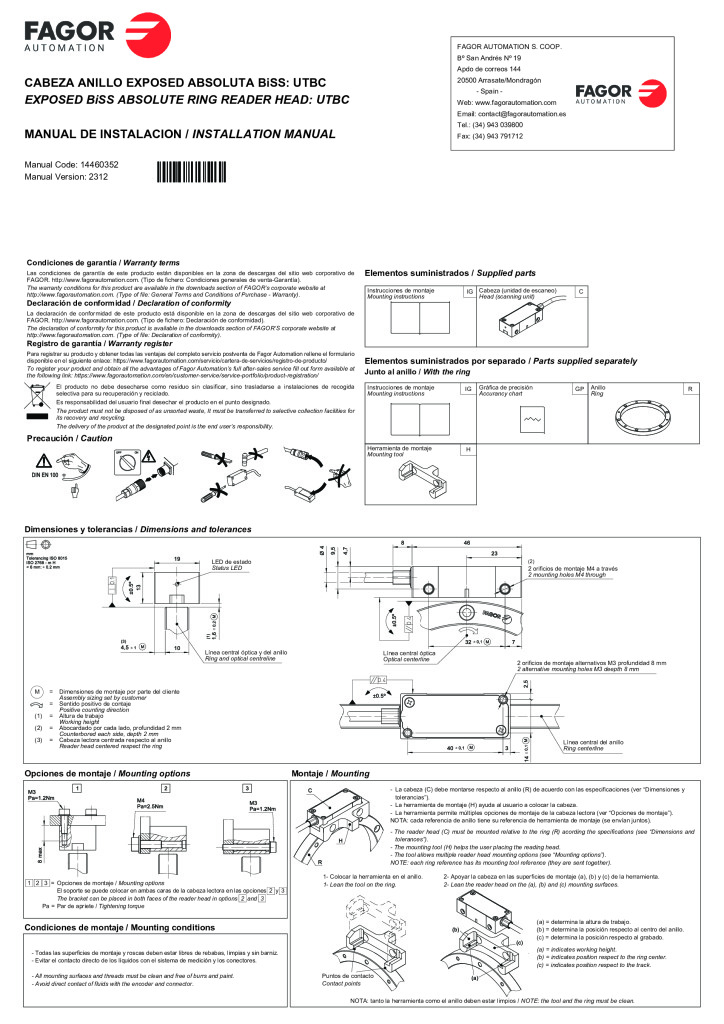

UT model absolute angular encoder without integral bearings – Fanuc protocol reader head
- Dimensiones y tolerancias / Dimensions and tolerances pág. 1
- Opciones de montaje / Mounting options Montaje / Mounting pág. 1
- Condiciones de montaje / Mounting conditions pág. 1
- Instrucciones de montaje pág. 1
- Mounting instructions pág. 1
- Cabeza (unidad de escaneo) pág. 1
- Head (scanning unit) pág. 1
- IG pág. 1
- C pág. 1
- Gráfica de precisión pág. 1
- Accurancy chart pág. 1
- IG pág. 1
- GP pág. 1
- Anillo pág. 1
- Ring pág. 1
- R pág. 1
- Herramienta de montaje pág. 1
- Mounting tool pág. 1
- H pág. 1
- LED de estado pág. 1
- Status LED pág. 1
- Línea central óptica y del anillo pág. 1
- Ring and optical centreline pág. 1
- (2) pág. 1
- 2 orificios de montaje M4 a través pág. 1
- 2 mounting holes M4 through pág. 1
- Línea central óptica pág. 1
- Optical centerline pág. 1
- 2 orificios de montaje alternativos M3 profundidad 8 mm pág. 1
- 2 alternative mounting holes M3 deepth 8 mm pág. 1
- M = Dimensiones de montaje por parte del cliente pág. 1
- Assembly sizing set by customer pág. 1
- = Sentido positivo de contaje pág. 1
- Positive counting direction pág. 1
- (1) = Altura de trabajo pág. 1
- Working height pág. 1
- (2) = Abocardado por cada lado, profundidad 2 mm pág. 1
- Counterbored each side, depth 2 mm pág. 1
- (3) = Cabeza lectora centrada respecto al anillo pág. 1
- Reader head centered respect the ring pág. 1
- Línea central del anillo pág. 1
- Ring centerline pág. 1
- 1 2 3 = Opciones de montaje / Mounting options pág. 1
- El soporte se puede colocar en ambas caras de la cabeza lectora en las opciones 2 y 3 pág. 1
- The bracket can be placed in both faces of the reader head in options 2 and 3 pág. 1
- Pa = Par de apriete / Tightening torque pág. 1
- - Todas las superficies de montaje y roscas deben estar libres de rebabas, limpias y sin barniz. pág. 1
- - Evitar el contacto directo de los líquidos con el sistema de medición y los conectores. pág. 1
- - All mounting surfaces and threads must be clean and free of burrs and paint. pág. 1
- - Avoid direct contact of fluids with the encoder and connector. pág. 1
- - La cabeza (C) debe montarse respecto al anillo (R) de acuerdo con las especificaciones (ver “Dimensiones y tolerancias”). pág. 1
- - La herramienta de montaje (H) ayuda al usuario a colocar la cabeza. pág. 1
- - La herramienta permite múltiples opciones de montaje de la cabeza lectora (ver “Opciones de montaje”). pág. 1
- NOTA: cada referencia de anillo tiene su referencia de herramienta de montaje (se envían juntos). pág. 1
- - The reader head (C) must be mounted relative to the ring (R) acording the specifications (see “Dimensions and tolerances”). pág. 1
- - The mounting tool (H) helps the user placing the reading head. pág. 1
- - The tool allows multiple reader head mounting options (see “Mounting options”). pág. 1
- NOTE: each ring reference has its mounting tool reference (they are sent together). pág. 1
- 1- Colocar la herramienta en el anillo. pág. 1
- 1- Lean the tool on the ring. pág. 1
- 2- Apoyar la cabeza en las superficies de montaje (a), (b) y (c) de la herramienta. pág. 1
- 2- Lean the reader head on the (a), (b) and (c) mounting surfaces. pág. 1
- (a) = determina la altura de trabajo. pág. 1
- (b) = determina la posición respecto al centro del anillo. pág. 1
- (c) = determina la posición respecto al grabado. pág. 1
- (a) = indicates working height. pág. 1
- (b) = indicates position respect to the ring center. pág. 1
- (c) = indicates position respect to the track. pág. 1
- Puntos de contacto pág. 1
- Contact points pág. 1
- NOTA: tanto la herramienta como el anillo deben estar limpios / NOTE: the tool and the ring must be clean. pág. 1
